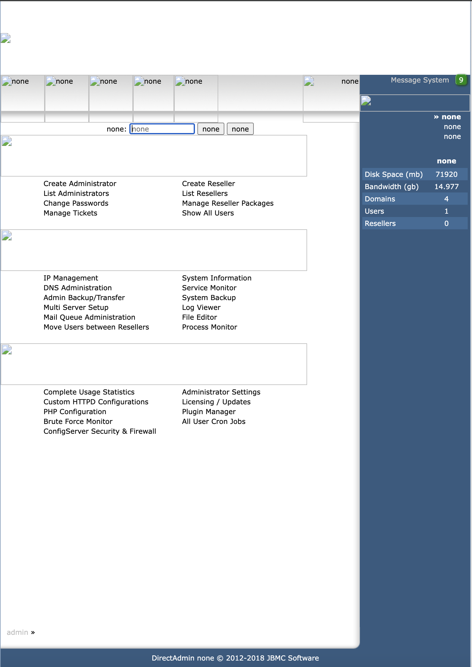

Bonjour, tout le monde!
Je suis un petit Client DirectAdmin (personal plus) depuis quelques mois, et j’ai un problème d’interface Admin.
Tout fonctionne correctement, mais quand je me connecte sur mon interface Admin, j’ai en plus l’ancienne version de l'interface (pas le cas avant) et en plus il manque plein d’images ect. "je vous fais un screenshot plus bas"
Je n’ai rien fait de particulier, à part peut-être faire une mise à jour de debian.
DirectAdmin et installer sur un système Debian sur une VM.
Avez-vous une solution pour moi ?
Merci infiniment de votre aide futur ;-)

But read this : https://docs.directadmin.com/directadmin/skins-and-templates/evolution.html :)
Go to reseller level --> Skin manager

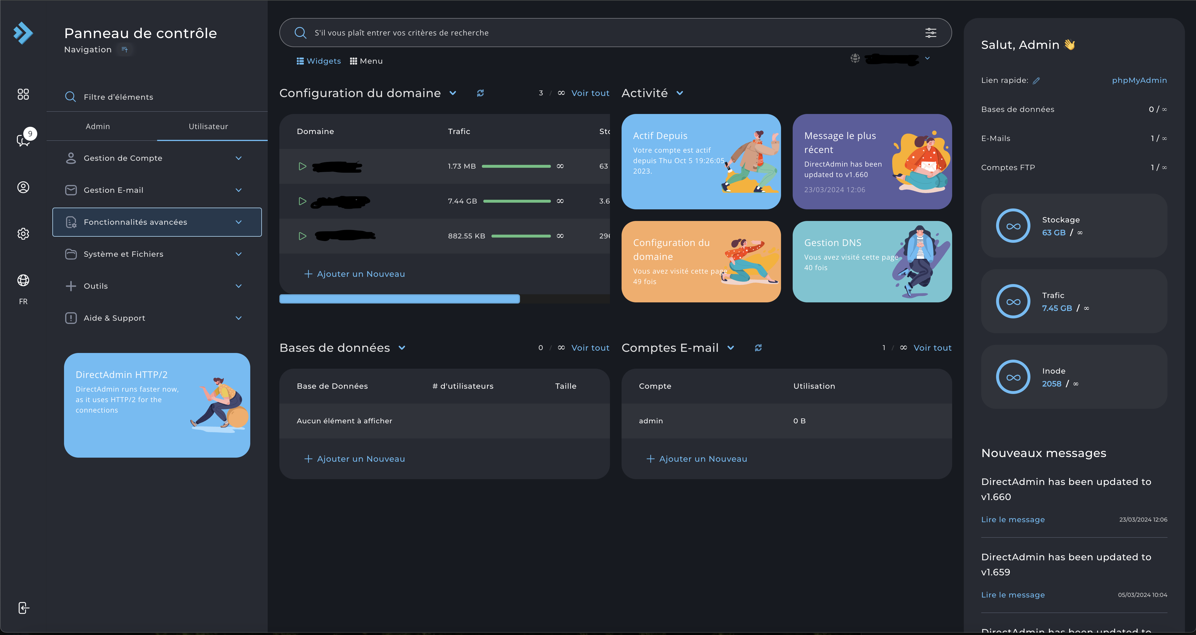

I'm sorry, next time I'll do it in English… thanks for the translation ;-)
I also gave the answer to change your skin, hopefully it helps, and welcome to the forum!
thank you very much #ericosman it worked. (y)
In the end, it wasn't much ;-)
Thank you very much for the efficiency and speed! ?
